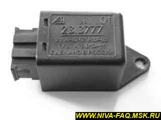

    надо ставить импульсное реле, нажал один раз свет горит нажал ещё раз потух

    Max спасибо огромное. Что-нибудь из отечественного автопрома пойдет?

    реле от задних противотуманных фонарей калины или приоры
