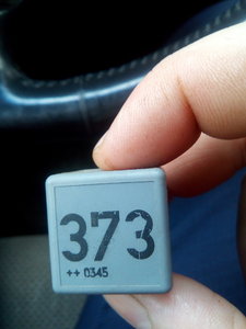

    приветствую всех кольцеводов. проблема заключается в следующем, начало беспорядочно щелкать какое то реле под рулем ( и при этом при езде накатом появились рывки) полез под руль и нашел щелкающие реле. по диагностике системы абс ошибок нет, может кто сталкивался или знает в чем может быть проблема?

    раз тема совсем обросла мхом, предлагаю ее освежить. запустил функцию проверки системы ABS и у меня вылезла ошибка 01542-датчик скорости поворота -G202 37-00 неисправен. до этого проводилась замена заднего шруса и мойка двигателя без закрытия блока ABS. встает вопрос могла ли вода убить электронную часть блока или все-же умер датчик?
