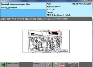

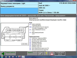

    Добрый вечер,подскажите где находиться данное реле(A6 C6 2005 BDW 2.4).В GFS Light паказано след.(см.рис). Раскрутили и удивились: там нет данного реле,только первых два(а может среди них оно и есть-как ОПРЕДЕЛИТЬ? ) :evil: Может кто знает?

    Пробавали Тест исполнителей - реле не щелкает
    Подскажите плиз!!!!

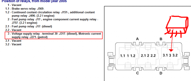

    смотрим внимательно - эта колодка рассчитана на 9 реле - 6 маленьких сверху и 3 больших снизу (или наоборот)
    так вот 3.1 и 3.2 (маленькие) - вакант, а 3 (большое) должно быть на обратной стороне
  4. michфуд
    michфуд Старожил
    12 окт 2005
    15.243
    A4 8E 2,0 01
    вот оно - сзади

    Ржу не могу :laugh:michфуд А ты у нас художник :bt:,как раз сейчас борюсь с соседом этого реле ...Оба реле имеют заводской номер 614 . Перед снятием крышку левого короба (за ним ) желательно очистить от грязи или продуть (трудно будет поставить на место направляющие)..

    че не так нарисовал? :shock:
  7. michфуд
    michфуд Старожил
    12 окт 2005
    15.243
    A4 8E 2,0 01
    меня спросили:
    отвчаю [​IMG]
    больше я ничо не знаю :)
