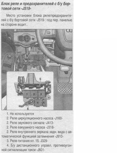

    приветствую!друзья подскажите где находится реле клапана 15?вылезла ошибка 00185 Подача управляющего сигнала на реле электропитания, кл. 15. поиск не помог!куда смотреть?

    Это не клапан, а клемма 15 -замок зажигания
    а реле на картинке

    а реле за что отвечает?

    За подачу питания на компоненты при включении зажигания . Автозапуск/турботаймеры имеются ?

    да,стоит старлайн с GSM.
