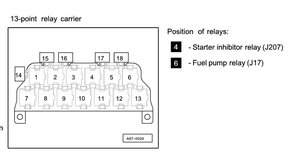

    Здравствуйте, а4 2002г 2.5 тди по ваг кому вылазиет ошибка реле топливного нассоса j17 обрыв или замыкание, с утра завожу со второго раза,моторчика не слышно ваще который в баке стоит,при проверке реле не щелкает, открыл где эбу нашел 3,4 контакта а реле нет,что нибудь подскажете?

    нашел причину,небыло реле вообще)

    Нет. Там разветвитель с жиклером (потоки дозируются), один выход на подачу, другой на перекачку. (это если я правильно помню, у меня чисто перекачивающий). А картинку с реле я давал из Elsa на твой мотор и год.
