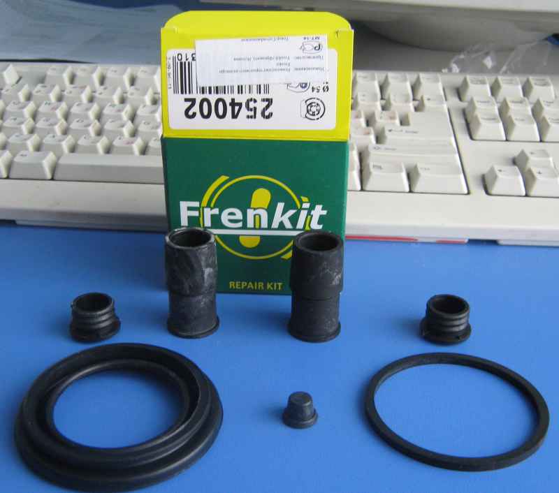

    есть такой ремкомплект.
    меняются только пыльники втулки.
    палец не меняется, т.к. не подвержен износу, он ходит по втулке.
