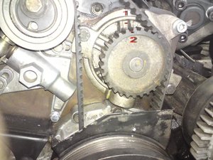

    ШестерняГРМ коленвала,да забыл сказать шестерня помпы больше всего посажена на вал,(размер старой 51,3--новой50,5мм)
    на фото видно замер между двумя (красными метками)
      119 КБ
      1.214
