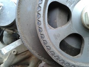

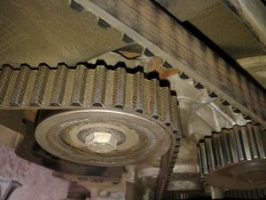

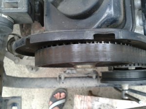

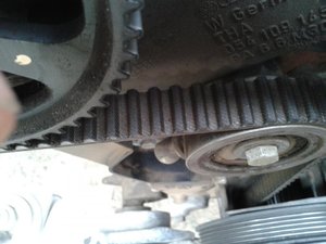

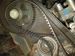

    Доброго времени суток форумчане! Вопрос для тех, кто самостоятельно менял ремень ГРМ. Хотелось бы узнать ваше мнение по поводу внешнего состояния ремня ГРМ, того что на шестернях, рядом новый ремень. Что бы не сбивать с толку, пробег ремня пока не пишу. И что важней для замены, внешнее состояние или пробег ремня? Какое состояние ремней было при ваших заменах?
    Спасибо за ответы.

    Фото никакое. Не видно есть ли зазор между зубьями ремня и шестерни, также появляются поперечные трещины на гладкой стороне ремня (хорошо видны на изгибе). И да, пробег.

    Добавил фото. На этом ремне я проехал 130к и с этим ремнем я купил авто. Разобрал потому, что моментально появился сильный писк, выяснилось - натяжитель ремня.

    если нет трещин на изгиб, растяжение ремня в пределах допустимого и нет видимых повреждений - поеден край, срезан зуб, торчит корд то можно и оставить, но когда есть новый то я поставил бы его при малейшей неуверенности в том который стоит сейчас и даже не задумывался - ремонт головы дороже выйдет. имхо. главное ремень брать нормальных производителей.
