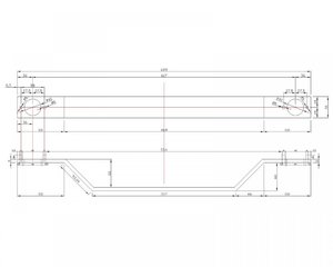

парни есть вапрос нашол себе пластину для стопара распредвалов но она с 2.8аан,подходит ли она мне на 2.4BDV?прошу ответ,очень срочно а то заберут!
слушайте парни хочу себе приобрести пластину стопорную на распредвалы нашол по дишовке но она обслуживалась на маторе 2.8аан,а у меня 2.4BDV!подойдет она мне?
2,4 и 2,8 одинаковые,сам менял ГРМ себе на 2,4 нет смысла в этой пластине,понял по ходу работы.Стопор колена точно нужен.
http://licota.ru/catalogue/shkivy-valy-i-remni/ustanovochnaya-planka-dlya-valov-vag-v6 у меня мотор ALF
Ссори с ААН неподойдёт!!!Когда менял себе то была пластина и стопор,когда всё снял ремень поставил непользуясь пластиной.
для начала глянь в 093 группу контроллера "двигатель" 3-4 окно,напиши что там у тебя,а потом поговорим про ненужность планки фиксации валов, +1 вот: стопор колена планка фикса валов
