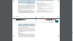

    Не знаю, как у Q7 4M, но у 4L в инструкции сказано, что цепи разрешается ставить только на задние колеса. Но кто ж эти инструкции читает :). Думаю, это для того, чтобы цепи ничего не повредили при полностью повернутом руле.

    Можно "вырезку" из инструкции?

    Можно. Вы были правы. На передние, а не на задние по инструкции.

    Интересно другое,на Q7 цепи можно устанавливать только на 18-е диски,а если диски 19,20,21-не пустят в горы.:confused:

    VAG запрещает...разрешает только на 18-е диски.
