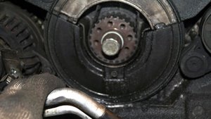

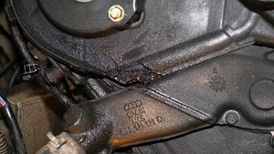

    Всем привет. Вот и настал тот день когда и мне пришлось приступить к изучению дизельного мотора.
    Имеем AUDI A6 2001 г.в. AYM, МКПП, передний привод.
    Симптомы:
    1. плохая тяга;
    2. слабая компрессия во всех горшках (19-20 атм);
    3. жесткая работа двигателя;

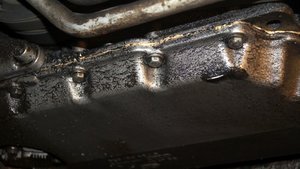

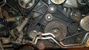

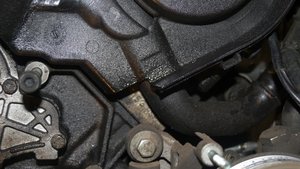

    4. масляные течи по всему движку.
    Цели:
    1. Устранение выше указанных дефектов с Вашей помощью, так как с дизелем имею дело впервые;
    2. Замена голов на головы от двигателя В... серии (при необходимости или обязательно еще не определился);
    3. Отключение ЕГР как механически так и программно;
    4. Установка гибридных форсунок и гибридной турбины + Чит

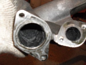

    На данный момент двигатель подготовлен к снятию голов.

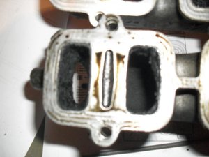

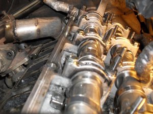

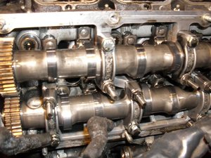

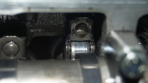

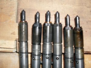

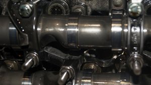

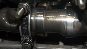

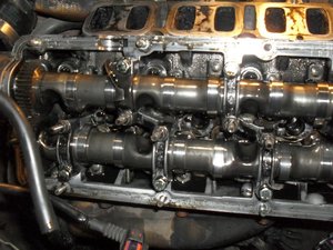

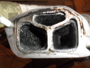

    После снятия крышек ГБЦ был приятно удивлен выработка на валах практически отсутствует, все рокера на месте. Коллектора все в сажи, на распылителях форсунок имеется значительный нагар.
    И сразу имеется немного вопросов к знающим людям, если на валах нет выработки стоит ли вообще замарачиваться с заменой голов?

  2. регион 102
    регион 102 Живу я здесь
    9 апр 2012
    2.839
    Башкортостан респ.
    Allroad а6с6 3.0тди
    навид с картинок,утебя головы от Б-серии.

    Походу да сейчас в гараже изучаю головы и прихохожу к выводу что они от Б- серии. Вечером еще фоток залью. там виднее будет.
  4. Kotiara
    Kotiara Живу я здесь
    30 май 2013
    2.153
    Челябинская обл.
    A6/С5 2,5 AFB 97г.
    рокеры у нас другие и шестерни на распредах косозубые

    У тебя головы и так В-серии зачем менять?Я бы почистил коллектора и всё ,головы не трогай.

    Установил откуда масло идет?

    Теперь конечно головы менять нет смысла. Коллектора однозначно подвергнутся чистке.

    Нет не установил, там все в масле вообще ничего не видно.

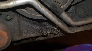

    Вот еще немного фоток

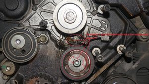

    Вот небольшой вопрос см. фото

    1) головы сдергивать - дефектовать, люфт клапанов проверять, плотность прилегания клапанов вакуумом проверять
    2) цилиндры внутри измерять, хонинговка не стерта ?
    болты держащие помпу сквозные, частично пересекают канал ОЖ, при откручивании капельки могут быть, нормально
  13. serg72
    serg72 Живу я здесь
    24 мар 2011
    2.588
    Украина
    A6-2,5tdi Q5-3,0tfsi
    Судя по фото под замену сальники КВ+РВ и помпа.

    Заменены будут все сальники, прокладки короче все откуда может масло просочится...
