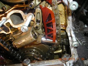

    Так выглядит натяжитель левой ГБЦ (5-8 цил), цепью проело поршень натяжителя, башмак натяжителя практически отсутствует

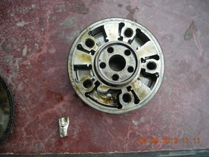

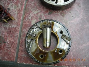

    Вчера откручивая болт левого впускного распредвала, понял, что там что-то не так, двенадцатигранные биты ломались на ура, хотя точно такой же болт с правой ГБЦ открутился без проблем. Сам левый фазовращатель по цвету отличался от правого он был темнее из-за подгоревшего на нем масла. Наконец то открутив болт и сняв фазовращатель, я его разобрал и вот что я там увидел…
    Как минимум на один фазовращатель я уже попал
    Так же на фото поршень натяжителя

    Я так понимаю ты только с ГРМ заморочился, головы снимать не будешь?
    Предыдущий хозяин упустил масло, отсюда вся и беда. Уж очень этот мотор чувствителен к маслу.
