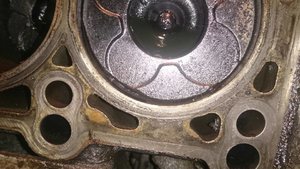

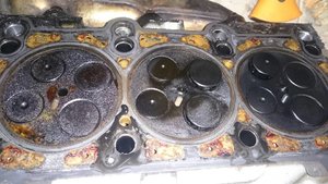

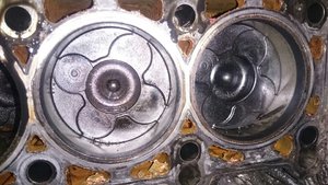

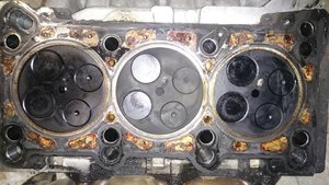

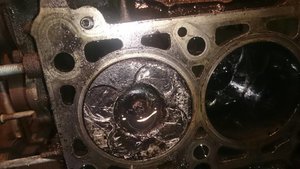

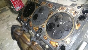

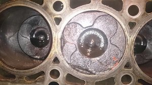

    Ехал, никого не трогал. Вдруг резкий перегрев, загорается масленка и остановка двигателя. Постоял немного( а мороз -30), до дома пять км по трассе. Уровень масла есть, антифриз тоже Остановился я в конце подъёма. Стартер крутит, но не схватывает. Ну, думаю всё равно движку хана... Короче, развернулся и покатился с горки. В конце спуска запустился. Не тянет, обороты вразнос на сцеплении. Короче, доехал до дома. На следующий день начал разбирать. 1 цилиндр- рокер не на месте( пружина лопнула в гк. Валы нормальные.
    Разбираю дальше...
    Турбина. Люфт 1.5мм нагар в горячей части. Масло во впуске.
    Вкг. Мембрана порвана.
    Компрессия 13- 17
    Снял форсунки. Нагара много
    Снял головы uploadfromtaptalk1454252055642.jpg uploadfromtaptalk1454252098641.jpg uploadfromtaptalk1454252109188.jpg uploadfromtaptalk1454252117454.jpg
    Раз головы с виду нормальные нашёл блок. Скоро буду перебирать.
    Из-за чего это произошло?

    боюсь что клапана у тебя болтались как йух в стакане, направляющие еще заводские, а пробег наверное за тыщ 500...
    и масло менялось не каждые 10 тыс, да и левак какойнить, ну типа того..

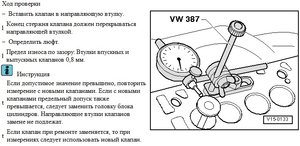

    Подскажи сколько допустимый зазор, если менять по тарелке клапана
    Как раз сейчас буду разбирать, смотреть

    Для АКЕ вот. Думаю у тебя все то же.

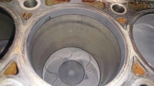

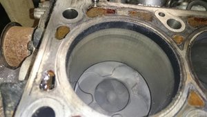

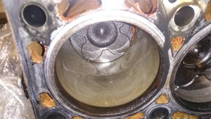

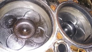

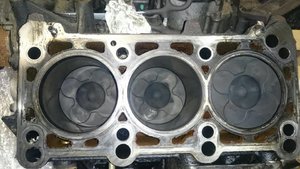

    Сейчас снял с привезенного движка голову uploadfromtaptalk1454257414528.jpg uploadfromtaptalk1454257431399.jpg uploadfromtaptalk1454257447310.jpg uploadfromtaptalk1454257455581.jpg uploadfromtaptalk1454257461696.jpg uploadfromtaptalk1454257468775.jpg
  6. sl1220
    sl1220 Старожил
    15 сен 2011
    8.262
    A6/C5 2.5 AKE 01г.
    А свой что? Почему блок менять решил?
  7. dimakerki
    dimakerki Новичок
    29 янв 2016
    20
    Ну, так задиры на цилиндрах
    Я, конечно мог расточить, но это дороже
    Поршня-25
    Расточка около 6
    Плюс, не известно что с кшм
    Сейчас всё разберу и буду дефектовать. А привезенный блок 20 тр, плюс Вебасто полный комплект. Только шлангов не хватает.

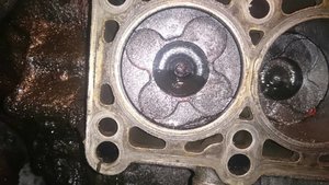

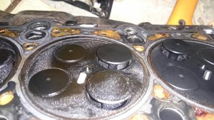

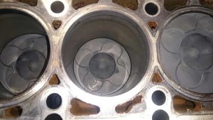

    Вторая голова снята uploadfromtaptalk1454259646888.jpg uploadfromtaptalk1454259663275.jpg uploadfromtaptalk1454259672813.jpg uploadfromtaptalk1454259682784.jpg uploadfromtaptalk1454259694775.jpg
    Тут присутствует нагар, ну, вроде не критично

    Шустрый ты. Одобряю замену. Че за движек то взял, название ?
    Раз вскрыл, сделай замеры в цилиндрах, хонинговка в каком состоянии ?

    Движок самый первый. Хон ещё виден, но, на пределе
    По городу нутромер сегодня не нашёл.
  12. dimakerki
    dimakerki Новичок
    29 янв 2016
    20
    Единственное что смог сейчас померить. Рядом с вмт до первого кольца с натягом щуп 0,2 в середине с натягом 0,15

    сверху цилиндра бороздка есть ?
    там где верхнее кольцо в ВМТ, где нагар заканчивается
    Самый первый, это тот что Рудольф Дизель взорвал в конце 19-го века ? :)))
    шутка, АФБ чтоли, что на блоке написано ? Там и год можно на запчастях увидеть...

    Я понял о чём ты. Ничего критичного не заметил. Ногти проверяя не сломал))) Только не верю я что можно ногтем определить эту бороздку, когда она только перестала быть в допуске.
    Когда буду вытаскивать поршня, там уже померяю зазоры в замках колец в нескольких точках. В месте остановки колец в вмт естественно.
