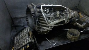

    Вообщем сегодня присутствовал при вскрытии своей коробки, удалось сделать небольшой фотоотчётик.
    Небольшая предистория:
    купил в сентябре А6 с пробегом 106 тысяч, состояние хорошее, без больших косяков, при покупке сделал полную диагностику. Через пару месяцев начались проблемы с переключением 1 и 2 передач при резком нажатии на газ. Сначала были нехарактерные удары, потом резко росли обороты, но машина не ехала. Крайне редко коробка вставала в аварийный режим. Вообщем ездил, без резких ускорений, вроде нормально. Но с течением времени становилось всё хуже, начались хаотичные включения и постоянно включался аварийный режим. Итак нашел хорошую контору, сделали диагностику, выбрал вариант ремонта, ну и вот собственно снимки с места разбора:

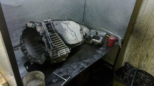

    Коробка в сборе

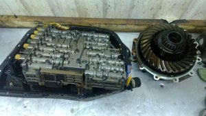

    Сняли нижнюю крышку, собственно это сам мехатроник. Судя по компьютерной диагностике он умер.
    Сняли мехатроник и фильтр с магнитами. На магнитах было много металлической стружки.

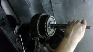

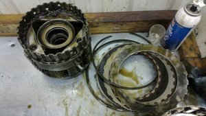

    Так выглядит пакет фрикционов в сборе.

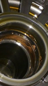

    С правой стороны - это насос, при осмотре обнаружились задиры на внутренней втулке.
    Это остальные пакеты фрикционов.

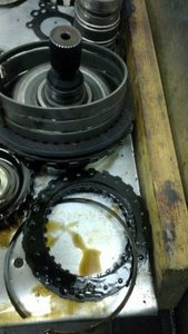

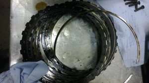

    Черный цвет самих дисков говорит о том, что они подгорали и в итоге сгорели, особенно на 1 и 2 передачах.
    Вот это наиболее пострадавший пакет, диски сгорели все и полностью, и огромные задиры на внутренней втулке, следующее фото.

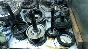

  2. Cash77
    Cash77 Участник форума
    5 янв 2009
    350
    PSA, RR Sport, ищу А6С7 рейстайлинг
    Продолжение:
    Опять же характерный для сгорания цвет металла у этих дисков.

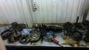

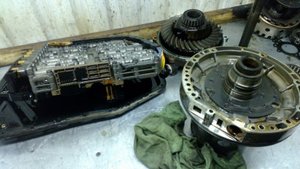

    Это планетарный механизм (кстате единственное что несильно пострадало) и диски среди которых видно несколько несгоревших.
    Ну и вот собственно как это всё вместе выглядит после разборки, часть которая слевой стороны от пистолета подлежит замене и частичному ремонту.
    В целом зрелище очень удручающее, особенно когда на своей машине:cry:
