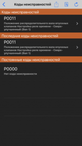

    Доброго времени суток! Ребят подскажите по моей проблеме, сделал капиталку движку с заменой цепей, колец, гильзовкой блока, немного поездил, выскочила ошибка р0011 положение распределительного вала впускных клапанов, настройка реле времени - сверх улучшенный, делаю сброс через 20 км опять выскакивает, выкрутил клапана регулировки фаз vvt, почистил, поменял местами, ноль эффекта, а также уходит антифриз и из трубы идёт белый дым, при капиталке поставил новый клапан вентиляции картерных газов, старый пропускал антифриз в масло. Подскажите, что делать с этими ошибками, может у кого-то было что-то подобное?
