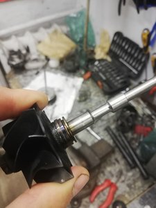

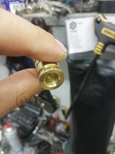

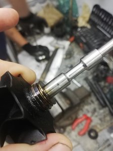

    Всем привет. Пожалуйста дайте дельный совет куда копать. А6С6 2.0 tdi (BRE) Проблема в утечке масла через горячую часть турбины. По словам предыдущего владельца сделан чип на 170 л.с. Сажевик вырезан и отшит. Утечек по мотору нет.
    Что было сделано:
    1) Промыл клапанную крышку и заменил мембрану ВКГ
    2) Заменено масло и фильтр
    3) Подкидывал 2шт. б/у турбины - гонит в горячую часть (симптомы те же)
    4) Замерял кратерные газы U образным мановакууметром ( на хх 3 Па, на 3000об. - разряжение)
    5) Замерял давление масла на хх (на холодную насос давит 5 бар на прогретом 2 бар)
    6) Проверен слив с турбины на ХХ сливается примерно 700 мл/мин
    7) Проверено входное отверстие слива с турбины в поддоне ( без трубки оттуда не много бызжет маслом)
    8) После установки реставрированной турбины поддымливает белым. Откинул глушитель - на горячей части расползаются потеки масла на хх, при 2000 и более утечек не наблюдается.
    9) Уровень масла поддерживаю межну мin и мах посередине.
    10) Чугунный выпускной коллектор сухой без подтеков масла.
    11) Была снята голова проверена на герметичность. Обнаружена небольшая трещина прямо под распредвалом. В антифризе масла не наблюдалось и в масле антифриза тоже. В бачке не бурлило и избытка давления не наблюдал. Была не большая утечка антифриза в 3, 4 цилиндр. Обнаружено масло в патрубках и интеркулере. Скорее всего накидало до замены мембраны ВКГ.
    12) Установили б/у ГБЦ проверили на герметичность.
    13) Заменены кольца, все вкладыши, новые клапана и маслосъемные колпочки. Промеряны нутромером все цилиндры на износ. Износа цилиндров нет. Хон отличный.
    После всего этого запускаем и - турбина гонит масло в горячую часть.:facepalm2:
    14) Везу турбину по горантии. Вердикт - Большое количество сажи на крыльчатке, перегрев уплотнительных колец горячей части, небольшой износ втулки. Пробег эого картриджа 1220 км из них сразу после капиталки проехал в гараж 10 км.
    Не знаю что и думать. Кривой чип, прошивка? Картридж турбины бракованный?

    Чтобы на крыльчатке не было сажи турбину лучше не ставить на двигатель. Ну а если всё-таки поставил, то не заводить. И не будет сажи. А ещё эти ребята говорят, что присутствие масла на стенках наддувных шлангов и интеркулере - турбину в ремонт.

    Есть "изыски" особо умных специалистов по регулированию потока подающей /сливающей масляной магистрали ,когда создаются искусственные дросселирующие препятствия (исключая штатное регулирование например японских роликовых турбин ,где стоят дросселя снижающие давление масла совершенно правильно) , если поперечное сечение трубки слива и подачи не меняется (чистая) то проблема появления масла по краю катриджа видимая визуально (до такой степени что появляется дымление) это только свойство пары катридж - вал и его динамического уплотнения ничего другого здесь быть не может ..
