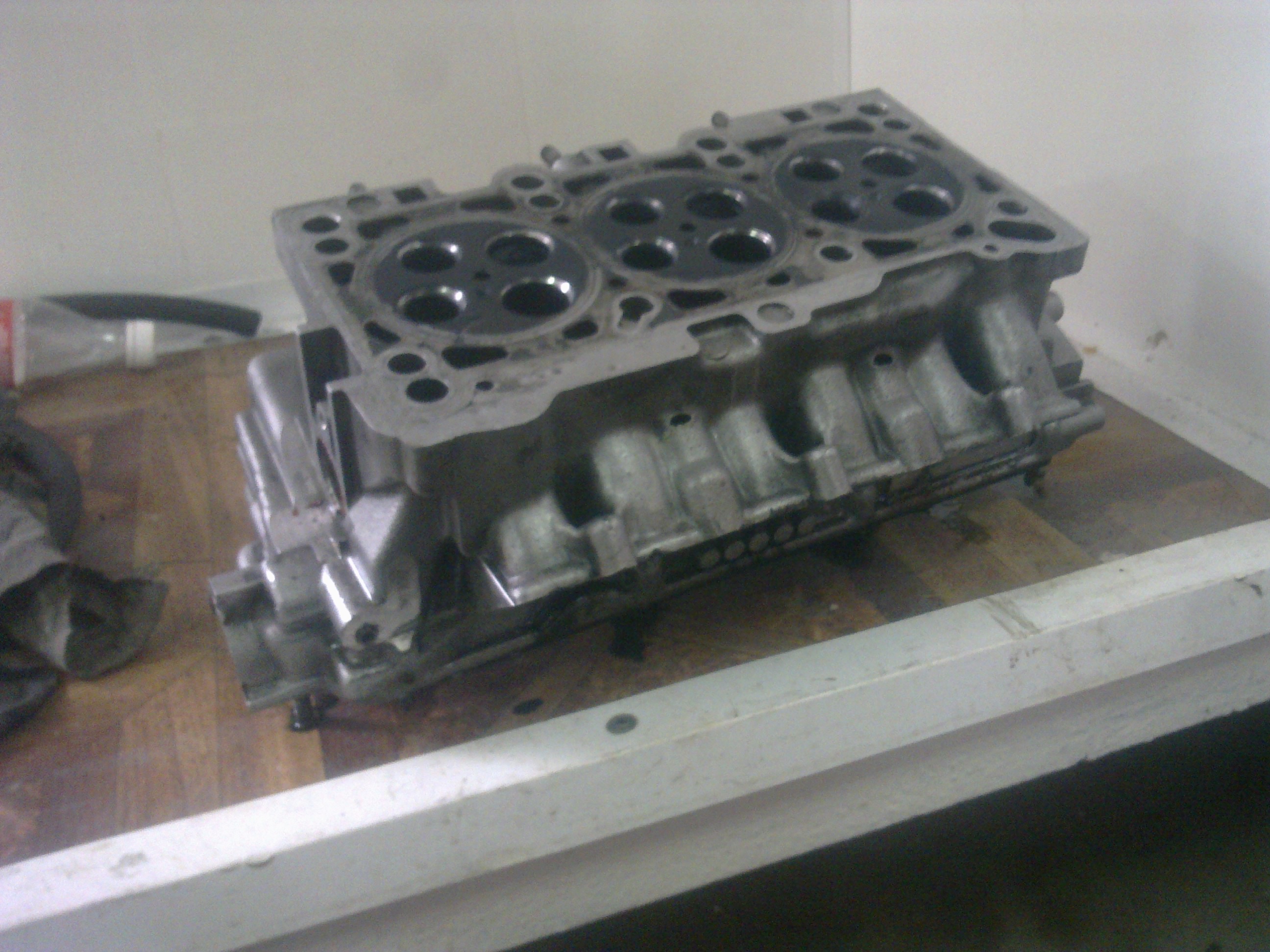

    Начали разбирать второй двигун VIN: WAUZZZ4BZXN089684. Отдал предыдущий хозяин машины. Неисправности со слов его слесарей: из-за неправильного прикручивания рокеров их повыкручивало. Типа ремонт копеешный, но двигатель прошёл более 300 и невооружённым глазом видно что распредвалы выработаны. Скинули обе головы, и вот в одном из цилиндров охлаждайка и да действительно рокеры валялись внутри. Завтра рассухарят клапана - посмотрим что там. Изначально хочу двигло сделать хорошо. Думаю на ебее купить набор распредвалов, рокеров и т.п., главное что маде ин Германия. Жду советов. Буду писать, пошагово.

    Охлаждайка набежала в цилиндр, когда бошку поднимали, с рубашки охлаждения натекла в цилиндр. Такое всегда происходит, когда головы снимаешь, ТК невозможно слить весь антифриз с мотора.
    А по фото нифига не понятно, ну разобранный мотор и все.....

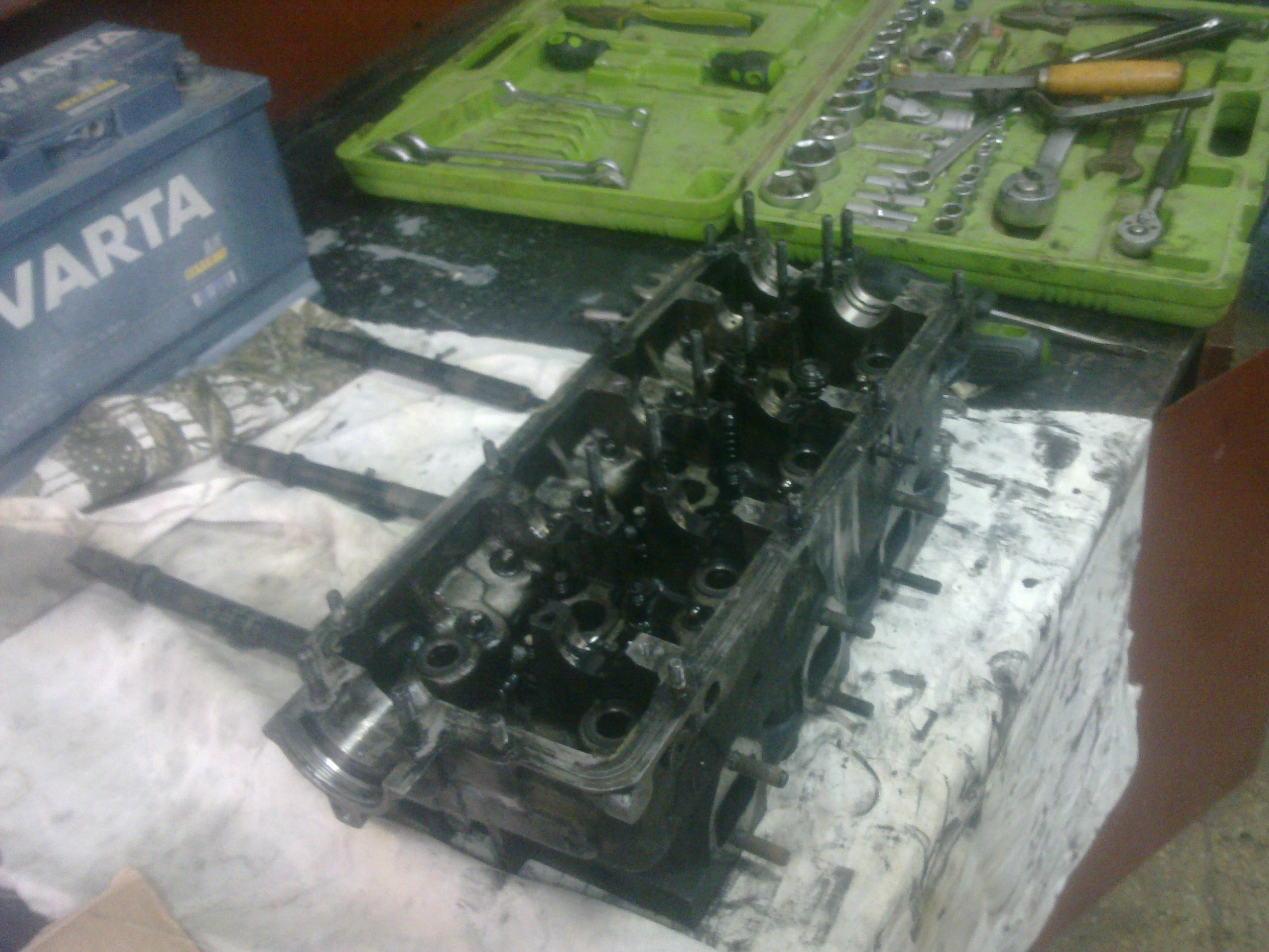

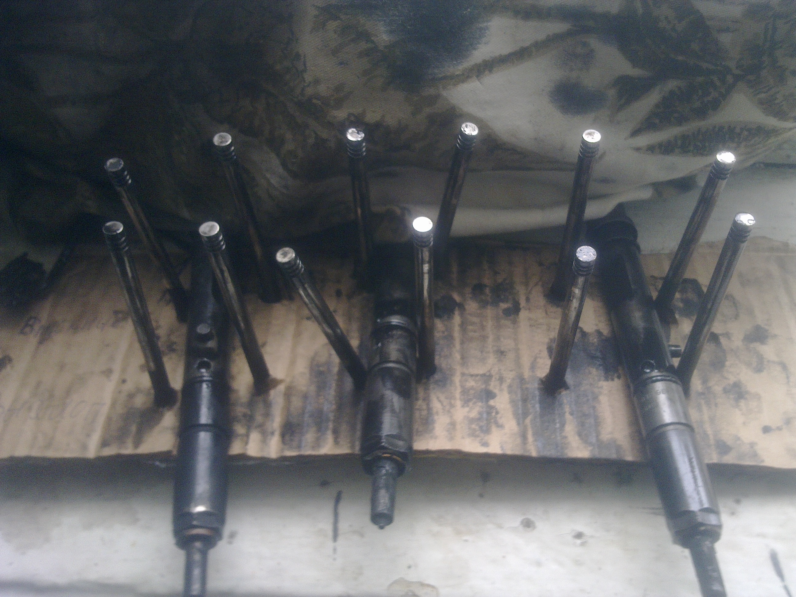

    Рассухарили клапана. Форсунки достали.
