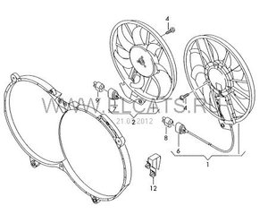

    Кто нибудь ремонтировал электровентелятор системы охлаждения, на А6 С6 2006г.в. двигатель ВМК, они стоят два вместе с блоком упровления, у меня один перестал работать. На сколько реально его сделать или надо менять.

    столкнулся я с этой проблемой, на 2005г 3.0тди двиг БМК , умер малый правый вентиляторна кондей. идут они только в сборе с двумя блока управления и рамкой!!!!!! цена под 40 тыщ (38) ждать месяц! жаба душит, отломали мне крышку со сломаного вентилятора, там есть номер 4f0 959 455 B , обзвонил более 20 компаний, по номеру или нет запчасти, или она есть но никто не рискнул её привезти, цена 21 т.р. за вентил с блоком (они неразборны). разборки все пусты ((( и чудом нашел правый вент с блоком от двиг 4.2!!! похожая система, блок, фишка и крыльчатка одинаковы, но номер по Бошу другой и ваговский 4f0 959 455 F, очень боялись его ставить, говорили Ауди херни не делает, ничего не подходит...
    в результате подсоединили, ошибки нет, вент пашет )))) цена вопроса 5т.р вент, 2 т.р. диагностика с работой электрика и 4 т.р. замена со снятием морды.

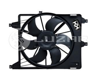

    Седня у человека на 2,7 тди левый большой вертолет перебрали, заменили мотор, подошел от Рено с небольшими переделками - 3,3 руб.

    А от какой модели рено?
