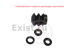

    Уважаемые форумчане,появилась такая проблема- год назад заменил главный цилиндр сцепления,взял фирму Mapko-цена и качество преемлимые были на то время,фирма норм считается по качеству з\ч.Но вот беда- стала подтекать из штуцера входного с бачка который идет.На фото показано. Менять весь цилиндр нехочу.Вопрос тем кто уже перебирал цилиндр или представляет его устройство- продаются ремкомплекты резиночек,есть ли в нем манжетка для этого штуцера?(две резинки из комплекта со штока- а третья откуда?).

    Перебирал цилиндр давно, резинка в ремкомплекте была.

    Покупал как то ремпокплект, но по словам продаванов, ремкомплект подходит только к оригинальному цилиндру, на аналоги не подходит.

    Обычно эти вещи просто меняют, ибо если потекло ремкомплект надолго не поможет.

    Подтверждаю, ремкомплект проходил пару месяцев. Поставил цилиндр Meyle 100 721 0004 в 2006 году, до сих пор проблем нет.

    Вообщем,нашел два гцс у друзей: один фирма JP, другой оригинальный от сотки,разобрал их,там стоит цилиндрическая резинка с отверстием внутри под штуцер в сантиметр высотой.Снял свой цилиндр,резиночку вытащил- она размякла от тормозухи,протер все,поставил резиночку от оригинального цилиндра,все собрал,поставил и прокачал сцепление.В ремкомплекте значит не все резинки.
