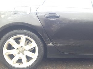

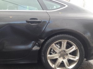

    В общем поездил я по разным кузовным мастерским, мнения что делать с задними крыльями расходятся.
    Есть разные предложения:
    1. Заменить крылья целиком. (вырезать и вварить новые)
    2. Заменить локально. (Переварить только мятую часть крыла).
    3. И ремонт этих крыльев без замены.
    Но все же большенство мастерских сошлись на мнении что лучше всего отремонтировать, аргументируя тем, что не надо трогать заводскую сварку и то что сварные швы начнуть внутри коррозировать.
    Кто, что думает по этому поводу???

    думаю просто отремонтировать:)

    грамотный кузовщик сделает это с минимумом шпатлевки,даже прибор не увидет

    Однозначно ремонтировать, замена тут ненужна, показал фото хорошему рихтовщику!

    Левое крыло однозначно под замену , замято ребро жесткости . Правое ремонтируется легко.

    Соглашусь с этим мнением! Дверь однозначно под замены, это алюминий.
    Ну либо ремонтируй и получи кучу шпаклевки у себя на машине.

    Крыло без проблем ремонтируется. Чушь, что замятое ребро жесткости это не даст не слушайте. Я на трех разных машинах в свое время делал подобные повреждения у кузовщиков. На одной камаз на светофоре даже разрыв сделал. Сделали было вообще не видно, ездил ничего не отваливалось. У нас в городе за ремонт и покраску крыла я бы отдал за ремонт около 20 тыс руб, не больше

    Однозначно ремонт, но только вот у грамотного рукастого кузовщика. Если есть возможность ничего не отпиливать, значит нужно не отпиливать, ну и контролировать каждый ход процесса ремонта, вытянули - работу принял, шпаклевку нанесли - работу принял, покрасили - работу принял. иначе тебе туда пол ведра размажут, и если нарушат технологию (например не высушив и оставив влагу) на сильном солнце может треснуть. так что заплати побольше за работу молотком и минимум шпакли. И не такие узлы вытягивают.

    Забрал позавчера машину из ремонта. Результатом более чем доволен. Крылья спасли. Сделали идеально. плюсом за то, что на 5 дней задержали машину бесплатно отполировали. Теперь блестит как новая ;) [​IMG][​IMG][​IMG][​IMG][​IMG]
