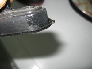

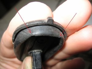

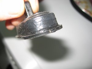

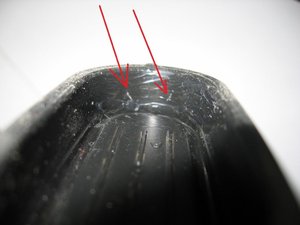

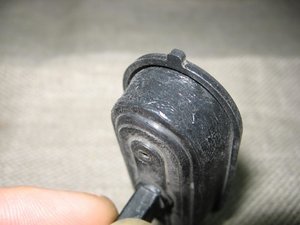

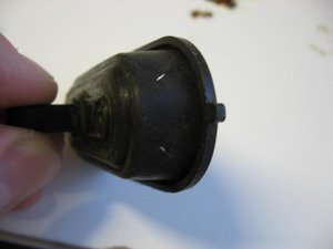

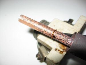

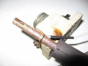

Добрый вечер господа! И снова в студии мозгоблуд-извращенец из Полоцка. Досталась мне машинка с долго-"играющим" компрессором привода замков. Покурив форумы, нашел ответ - износ мембран. Так выглядит прорыв мембраны пневмопривода замка да еще и находятся эти дефекты как раз на месте изгиба, что усугубляет ремонт. Но на просторах интернета нигде не нашел ответа на вопрос - как их ремонтировать. Может мне нужно изучить инструкцию по пользованию Яндексом, может меня забанили в ГУГЛе, но я нашел только два пути решения этой проблемы: 1. Покупка на разборке целой мембраны 2. Замена пневмоприводов, на электро. Первый вариант, как самый простой и доступный, был исключен сразу. Мы же легких путей не ищем. Второй вариант не улыбался, так как я успел по достоинству оценить мягкость хода пневмоприводов. До этого у меня на машинах были электрозамки. И поняв, что электропривод - зло, решил найти способ ремонта мембран пневмопривода. И так поехали обо всех способах по порядку. Способ первый. Первое что пришло в голову, это клеить. Вырезал из каких то, ни то латексных, ни то каких перчаток, латку. Зачистил наждачкой мембрану по площади латки, совершил ритуальные омовения мембраны и латки спиртом. Заклеил. Утром с чувством исполненного долга, стою любуюсь восстановленной мембраной. Красиво выглядит. Ну, думаю, надо проверить как латка работает на изгиб. Начинаю сжимать мембрану, как она работает в замках. И охреневаю от увиденного. Латка-падла, начинает отваливаться. как будто я приклеил вареньем. Взгрустнулось... Ну что ж.. Нас не остановишь... Раз не хочет клеиться, будем использовать древний метод. Способ второй. Вулканизация. Ну если клей не берет, то от вулканизации еще никто не уходил. Это как никак способ собственно перерождения каучука в резину, и тут уж мембрана не устоит перед натиском моих стараний. Осталось придумать как этот процесс провести на столь маленькой детали, да еще причудливой формы. То что стандартными методами не получиться, стало понятно сразу. Изучив процесс вулканизации сырой резины, нашел исходные данные температура в коридоре около 140-160 градусов по Цельсию, время 4-5минуты на 1мм толщины. Отлично.. Осталось придумать как осуществить сам процесс. На шиномонтаж с их топорным вулканизатором ехать не захотелось. Решение нашлось случайно, когда сидел паял какую то хрень, понял - у меня в руках ювелирный вулканизатор. Правда пришлось его немного доработать, придать нужную форму жалу. Для контроля температуры был взят мультиметр с термопарой. Показания этого китайского мультиметра были отъюстированы по поверенному инфракрасному измерителю температуры. Учитывая тот нюанс что паяльник развивает температуру в два раза превышающую температуру вулканизации, из чулана был извлечен старый регулятор мощности, который я в юности собирал для ТЭНов. Фото самого процесса вулканизации я к сожалению не запечатлел... Выглядит просто. На поврежденный участок кладется пятак сырой резины. Сверху кусочек газетки, потом кусочек фольги, потом паяльник, и весь этот сэндвич зажимается струбцинкой. Паяльник в сеть, по достижении температуры, отсчет 4 мин и плавное остывание. Господа.. Сказать, что я пребывал в ахуе от увиденного, значит ничего не сказать. Вулканизированная латка отвалилась как будто я ее клеил не на варенье, а на подсолнечное масло. Я не поверил в это и повторил процесс вулканизации еще пару раз. Результат один и тот же. Грусть... Я рвал волосы на лысой голове.. Я не понимал - как так может быть??? Начал искать в Яндексе теорию резины, какие виды резины бываю и почему от резины отваливается клей и вулканизированная латка? Ответа я так и не нашел, но нашел один из видов резины, который не вулканизируется(а значит и не клеиться, как я предположил). Способ третий. Этим видом была, ее величество - СИЛИКОНОВАЯ РЕЗИНА. Кто хочет, почитаете в сети, что это такое. Вкратце скажу что это довольно уникальный вид резины, среди основных характеристик которой можно выделить: сохраняет эксплуатационные свойства в диапазоне температур от -50 до +480 если температура эксплуатации не превышает +100 градусов, то срок эксплуатации практически не ограничен(но как видим - ограничен) Ну ладно, резину то допустим установили. Но как же ее лечить? Огорченный предыдущими провалами, решил испробовать первое что пришло в голову - силикон. Обычный, классический силикон в тюбике. Дома с давних времен завалялись вот такие тюбики торговой марки "Новыбтхим". Как всегда - спиртовая ванна, капля силикона на мембрану, размазал пальцем ровным слоем с одной стороны, такую же процедуру с внутренней стороны, загнав в рвань. Утром пришел глянуть.. Пиз....ец. Шок.. Я изгибал мембрану во всех направлениях, мял, выворачивал, только жевать не стал. Слой силикона держался как родной. Вот так выглядит излеченный пациент Это моя первая излеченная мембрана. Она была поставлена где то в августе. Прошла обкатку жарой, и морозами до -23. До сих пор работает. Это уже вторая. Сейчас лежит дома, весной буду ставить. Сейчас нет никакого желания разбирать дверь. На последнем фото, сквозь силикон, видны следы "ран"(отмечены стрелками). Сразу хотелось бы отметить один нюанс. В виду того, что замена мембраны, процесс достаточно трудоемкий, т.к. надо разбирать всю дверь. Лучше всего, заранее найти рваную мембрану, заклеить, и потом разбирать дверь. Так вы исключите процесс двойной разборки двери(сначала снять мембрану, потом поставить, после ее ремонта). Спасибо за внимание И да.. Совсем забыл. Лег спать и вспомнил - силикон я наносил примерно два-три слоя на каждую сторону мембраны, с сушкой каждого слоя от суток. Мне показалось, что так будет прочнее, чем один толстый слой.
Ну вообще молодец, что написал, а то некоторые вылечат и молчат ))) И этта... силикон ты должен был сразу почуять, такая резина жирная на ощуп и скользкая в руках, особенно после алкогольных ванн. Нет?
да я вроде не работал в НИИ резино-технических изделий .. поэтому никак я не мог почуять... щас искупаю.. пару сек... Неа... не жирная.. обычная смоченная резина. Смачиваемость хорошая, равномерно смочилось и не скатывалось..Так что на счет методологии идентификации резины, не уверен, что это метод...

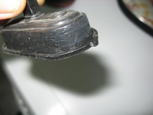

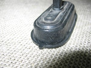

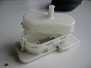

Да, можно. Снимаете с двери замок, от замка откручиваете корпус пневмопривода замка, он крепится к замку одним винтом и одной защелкой, ставите на место замок, шланг глушите подходящим по размеру болтом(что бы у вас работали остальные замки, а то компрессор никогда не остановится), собираете дверь и уходите в теплый дом колдовать над мембраной. Дверь, до ремонта мембраны, замыкаете и отмыкаете ручками за пимпочку из салона. Вот фото уже располовиненного пневмопривода. Здесь самое главное не обломать защелки. Их много и тяжело все одновременно отодвинуть.
zigor7, короче говоря, простым силиконовым герметиком залечил? Зачёт ) У меня товарищ подобные вещи ещё суперклеем лечит, хотя, казалось бы, клеевое соединение получается жёсткое и должно либо отвалится, либо поравться рядом. Однако, работает. Но конкретно на мембранах пневмозамков суперклей не проверяли.
Наипростейшим(фото вверху). Даже не импортным. И даже не специализированным клеем для силиконовой резины. мне кажется, такое соединение не будет эластичным. Может и будет но не с таким циклом, как у мембраны. Ее работа это - постоянный изгиб при разных температурах..
Дык, я так и написал. Точно знаю, что клеил суперклеем дырочки в пыльниках наружных ШРУСов. Хоть и разные температуры и изгибы тоже присутствуют, но всё равно не то. С мембраной, имхо, не прокатит. Про силиконовый герметик запомню.
