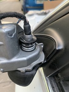

    Тоже как-то разбирал на одной из своих машин, а перед сборкой сжимал пружину в тисках, фиксировал её с 2х сторон тонкой капроновой нитью (она тонкая и не даёт никакой толщины, с ней пружина без проблем надевается на основание механизма), после чего собирал всё за считанные секунды, в последний момент нить разрезал и пружина занимала своё естественное положение.

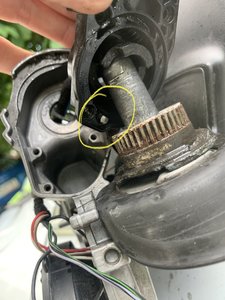

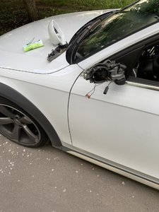

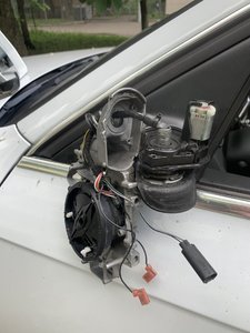

    Сегодня проделал данную процедуру. Зеркало не снимал, вполне можно разобрать на авто, зеркало не трудно разбирается, все винты в доступе. Штырёк прочистил, забрызгал вдэшкой, другой смазки не оказалось рядом. Когда собирал, вставил фишку питания моторчика другой стороной, в итоге правое зеркало складывается, левое при этом раскладывается :grimacing:, пришлось опять разбирать :banghead:. С пружиной помогла жена: я пружину сдавливал двумя отвёртками, она вставляла фиксатор - оказалось не трудно совсем, тк зеркало стоит жестко на машине, давишь сверху весом своим, на снятом, кмк сложнее было б. По времени заняло около часа. Всем спасибо!
