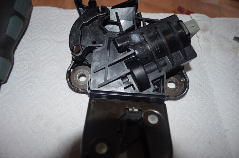

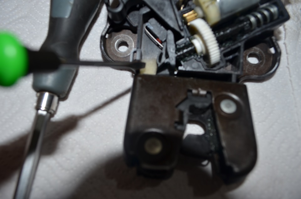

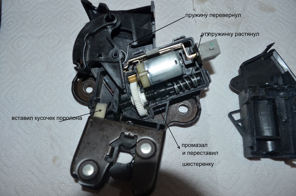

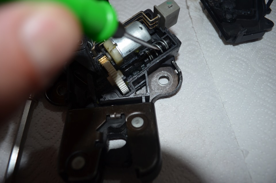

    Столкнулся с проблемой закрывания багажника (иногда получалось с десятого раза ).И горящим предуприждением открыт багажник …Решил снять замок и попробывать сделать его, , В итоге снял .Разобрал, , завис шток с шестеренкой и давил на планку запорного механизма, , не давая ему до конца защелкнутся, , В итоге все снял промазал, переставил пружинку, не много растянул пружинку на штоке (чтобы не зависал ). Подложил под планку не большой кусочек поролона, , , Собрал все прекрасно работает .Фото отчет ниже .может кому пригодится, ,[​IMG][​IMG][​IMG][​IMG]
