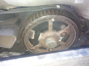

  14. beer88
    beer88 Новичок
    20 апр 2014
    85
    А6/С5 2,5 TDI 1999
    фото шкива. Ребята сказали, что тнвд было без двух болтов, по-видимому они выкрутились и одним болтом сломало шкив. Нашел ТНВД в Калининграде за 25 тыс и шкив за 3, хотя новый шкив на экзисте стоит 4300
  15. sl1220
    sl1220 Старожил
    15 сен 2011
    8.262
    A6/C5 2.5 AKE 01г.
    Наш тнвд и должен крутиться легко. Ремень грм ежели не слетал, то ставь новый шкив, натягивай ремни и катайся дальше.
  16. sl1220
    sl1220 Старожил
    15 сен 2011
    8.262
    A6/C5 2.5 AKE 01г.
    А шкив уж лучше новый при таких ценах.
