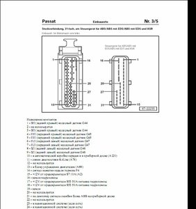

    паяю мозги абс! стандартную проблему устранил! спаял контакты!
    но все-равно не работает!
    решил прозвонить!
    не смог найти куда идут+12в по распиновке 17 и 18 пин на саму плату
    а 19(земля) и 15(+12) замкнуты! прозваниваются!

    Если ошибка по связи с блоком то там для легкости работы сделать такую перемычку как на фото (блок кажется с авенсиса, не помню). Если ошибка по датчикам то тогда паяться только к плате. +12 там проблем не бывает, он уходит внутрь силовой части, там есть реле и диоды, что бы добраться нужно заднюю крышку вскрыть и перекусив переходные перемычки вытащить переходную часть. На практике в ваговских блоках с этой частью проблем не встречал.
