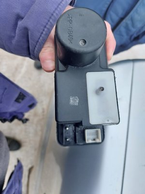

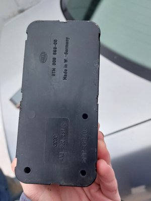

    Вот фото, видел в интернете, что есть еще насосы с тремя фишками, это не тот случай.
    По поводу нештатной сигналки, с покупки был старлайновский брелок, и он закрывал с кнопки машину, но я если честно им и не пользовался уже год, потому что в брелке почему-то очень быстро батарейки садятся, открывал всегда ключом.

  8. knyazevpit
    knyazevpit Живу я здесь
    13 июн 2012
    4.759
    Коми респ.
    А6C4 2,6Q АКПП 97г.
    Скорее всего проблема в нештатной сигнализации. Например в инструкции для "СтарЛайн" А9 управляющий провод личинки двери на ЦЗ обрезается и коммутируется через внутренние реле сигнализации
