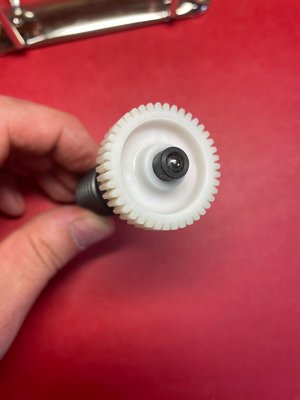

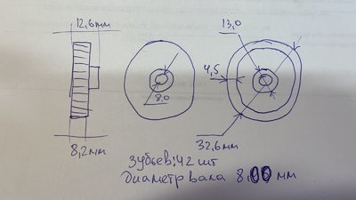

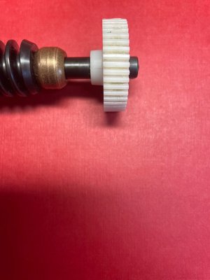

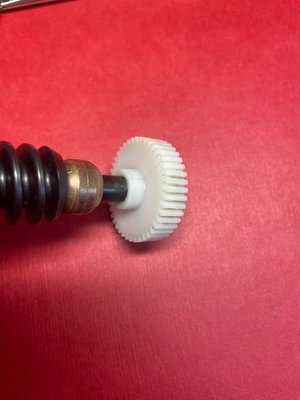

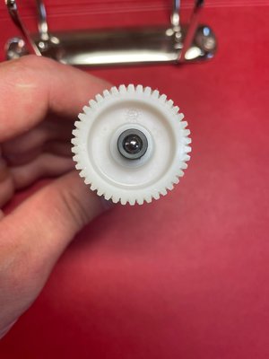

    Нужна замена соответствующего привода или его ремонт - замена вала с шестерней или замена самой шестерни. Причина в срезе зубьев полимерной шестерни. В прошлом году проделал такой ремонт самостоятельно. Разобрал привод, снял вал с шестерней, выломал старую шестерню, а на ее место запрессовал новую алюминиевую с али. Получилось как-то коряво, но пока работает. Думаю, что надо поискать годный привод целиком и заменить. Ниже фото шестерни, которые я сделал, думая заказать шестерню для изготовления. На них большую выработку плохо видно, но она есть.
