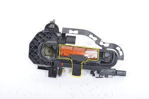

    Антенна ремонту не подлежит. Надо убедиться, что дела именно в ней, прозвонив контур антенны. У меня кстати, ошибка была именно по датчику, хотя не работала кнопка. Датчик работал через раз. Кнопка работает нормально?

    микрик закрывания двери у меня работает, дверь закрывает
    ну открывание двери когда я подхожу к автомобилю не работает
    вылетает такая ошибка
    Датчик касани наружной ручки двери водителя
    обрыв цепи
    вы делали по такому принципу я как понял? отчет у вас не остался?

    Нет. У наших машин иная конструкция антенны, там совершенно другой конструктив.
    Еще, на контактах разъема антенны, два пина-папы, были следы налета, видать влага и туда добиралась.
