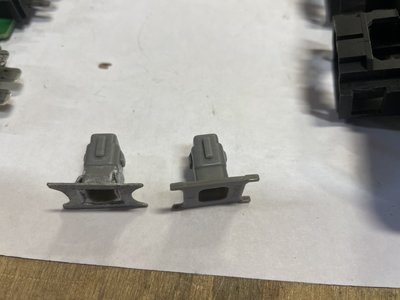

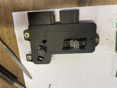

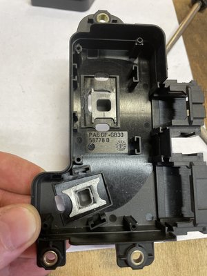

    Уже не вспомню при каких обстоятельствах я ее сломал. Хотел зачем-то снять и выдрал с корнем в месте, где шток с переключателем переходит в пластину, на которой шток и держится и с которой вместе движется вправо - влево.

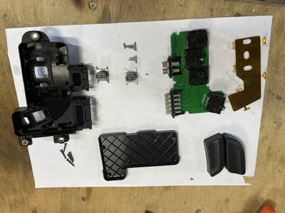

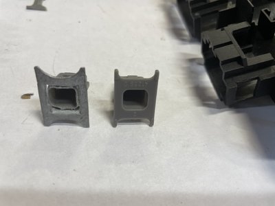

    Сегодня снял блок кнопок, разобрал его и изготовил пластину из металлической ленты с возможностью закрепить на ней шток. Понадобился полукруглый надфиль, ножницы, плоскогубцы, молоток и старая очень узкая стамеска, которую мне пришлось несколько раз точить, клей, ну и небольшие тиски.

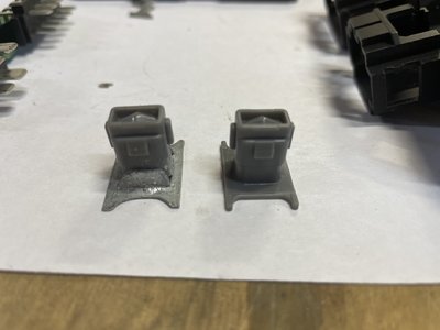

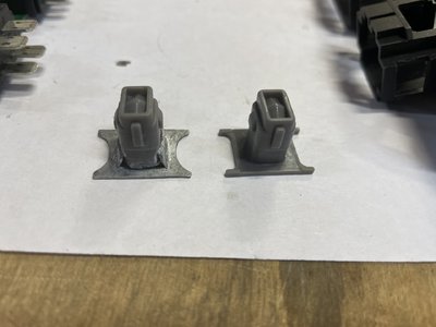

    Квадратное отверстие в пластине прорубил стамеской на наковальне, сделав два продольных реза и один между ними в середине (по форме двутавра), чтобы потом разогнуть получившиеся две части от середины и согнуть их в две привалочные плоскости для надежного крепления (вклейки между ними) штока. Ниже все видно на фото.

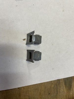

    В конце поменял местами шток переключателя который отремонтировал, со штоком который регулирует спинку - они идентичны (в прочем, можно было и не менять).
    Еще подточил надфилем острые выступы на обеих штоках, за которые цепляются ушки крепления ручки переключателя. Теперь ручки снимаются с меньшим усилием но сидят по прежнему прочно и риск вновь выдрать шток не велик.
