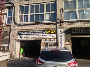

    Покатался я конечно не мало,по различным сервисам которые ремонтируют рулевые рейки.В основном все занимаются только снять-поставить,а вот реально ремонтом,как я понял, занимается только эта контора RSR,которая со слов 15 лет только рейки делает и имеет представительства в разных городах.И все типа ремонтники по городу, просто рейки снимают и к ним везут,зарабатывая на снять-поставить ну и еще какой %.

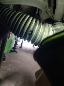

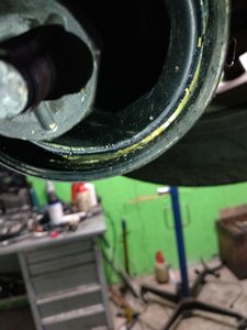

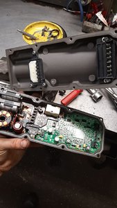

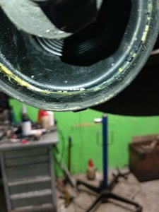

    В общем все как сказал дилер ,пыльник в воде насосал как насос (по фото видно что отверстие маленькое как от шила,но из-за погружения в воду это не спасло).От чего что-то там замкнуло и появилась ошибка желтый руль.Все сняли просушили,что то там поделали с электрикой,сняли ошибки ,сделали развал и вуаля,я сэкономил 180000р.Все встало в 20400,гарантия 6 месяцев,но если приезжать к ним раз в 4 месяца на проверку (500р) то гарантия продлевается на год.
