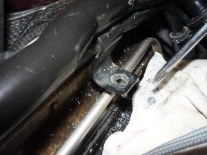

    Ну вот -я решил проблему вытянутых и сломанных шпилек клапанной крышки.
    вопрос звучал так :http://www.audi-club.ru/forum/showpost.php?p=6558611&postcount=990
    и вот решение:

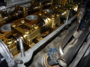

    -сняли крышку и вот что внутри -виден обломок шпильки

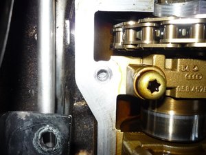

    -дальше высверлили просто дрелью со сверлом 5мм,
    -стал вопрос, как вытаскивать стружку-нашлась магнитная отвертка, опускаешь в отверстие-и достаешь стружку..так несколько раз-пока не будет притягиваться уже пыль металлическая..
    ОСОБОЕ внимание придаем закрытию блока, чтобы не попала стружка и мусор в головку.попадет в масло-не заметите даже..и тем более не достанете..
    -дальше берем метчик на 6мм. (шпилька тоже на 6мм) и нарезаем новую резьбу на ВСЮ глубину отверстия.. Дело в том,что заводская шпилька имеет часть без резьбы.так вот шпильки срываются,кмк, от того,что происходит упор при затяжке- и если продолжать крутить,то шпилька упирается и прокручивается на упоре..соответственно прокручивается в резьбе и срывается.
    -мы же режем резьбу до конца посадочного места и шпилька с полной резьбой.т.о. происходит полная затяжка без прокручивания.

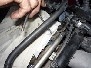

    - новые шпильки подсаживаем на капельку анаэробного клея(фиксатора резьбы). я взял ABRO.
    -через сдвоенные гайки вкручиваем новые шпильки...ждем около 30мин для схватывания клея.все.

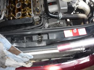

    -можно собирать прокладку и одевать клапанную крышку.
    Честно говоря,когда сорвал шпильки -был в панике.Советы были еще страшнее-вплоть до разборки двигателя..Но все оказалось не так страшно.Даже немного сместившаяся шпилька, которая вместо сломанной (высверленная)-подгибанием выставляется четко в центр отверстия в крышке..
    Вот как то так)прошел более 200км-все сухо и красиво). Все откликавшимся,спасибо!)
