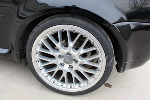

    Ребят, подскажите, есть в наличии диски BBS по моему называются ауди эксклюзив, они составные, так вот обод нужно покрасить, есть ли какие нибудь подводные камни при сборке-разборке таких дисков, и смогу ли я их сам разобрать и собрать?
    диски вот такие

    Если молчат значит не сталкивались) Вот кто то из знакомых сам разбирал и собирал такие диски для покраски. Разобрал все сделал, собрал, отбалансировал поставил, ездит довольный) никаких подводных камней обнаруженно небыло:)

    никаких проблем быть не должно.
    раскручиваете болты (если не ошибаюсь один из них с отверстием для накачивания) крепящие центральную часть диска к ободу и выбиваете ее, она на герметике, резиновый молоток в помощь
    собирать так же, намазываете место где соединяются части диска герметиком и затягиваете болты. Усилие с которым затягивать я в инете находил, но сейчас не помню уже ...

    нашел:
    BBS RS II 2 Piece Split Rims
    Size :- 17" and 18"
    Stud Torque Setting :- 22/24 Ft/Lds
