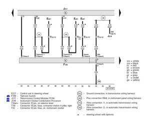

    ок, реализация конструктивно разная. но суть алгоритма при этом одинакова. на плате селектора в с5 слева есть разъем. он 10 контактный. и в этом разъеме подключать 3 провода с кнопок руля (для того кто руль устанавливает) или проверять как я и предложил, проблема ли в блоке (плата, магниты) селектора АККП.
    вот схема с5. f189 плата с герконами. на схеме есть 3 цепи обозначенные проводом 0,35*. вот это и есть то, что есть в машинах с кнопками на руле и нет у остальных. так вот простое замыкание 9 пина с 4 или 5 дает результат переключения идентичный переключению рычагом. думаю что можно понять , проблема в плате или где-то далее в J217 (TCM transmission control module) который, как я понял из схемы, находится под передним пассажирским сиденьем.
    вот и для всех кто пытается найти причину проблем (не включения/не переключения/отсутствия индикации/и т.п.) с режимом Типтроника и проверил блок селектора, стоит обратить внимание на корректность работы этого J217.

    плату проверять, если понятно что с неё на пины разъема не появляется нужный сигнал (масса).
    если же на пинах которые отвечают за "tip +" и "tip -" масса появляется при тычке соответствующем ручки селектора, то смотреть нужно уже не плату а следующий блок. так называемый TCM. А если не появляется "масса", то искать причину только в блоке селектора.
