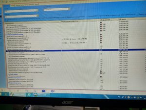

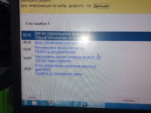

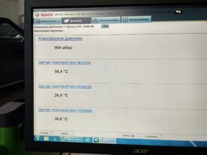

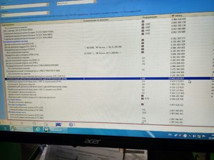

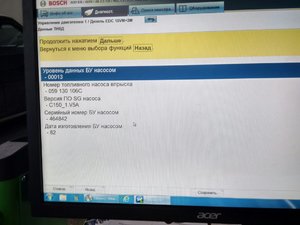

    Всем привет с Казахстана,я тут у вас новенький. Приобрел недавно (в августе) ауди а6с5 2001года 2.5 турбодизель,это мой первый автомобиль,поэтому оценивался по признакам кузова,салона и т.д.. Про дизеля от ауди да и вообще про дизель ничего не знал. В общем прокатился на ней и купил. поменял масло,и катался в удовольствие. Получал удовольствие до тех пор пока коробка (мультитроник,диагностике в Боше показала) не начала пинаться с 1 на 2 и обратно соответственно. Когда покупал,владелец сказал что есть проблема с управляющей форсункой,неправильно работает датчик перемещение иглы,но это не страшно,я на тот момент не понимал что это такое и по-этому было все равно,ездит да и ладно. После того как коробка начала дергаться я поехал в Бош сервис,здесь у нас в Астане,провели диагностику полную,по коробке ошибок нет,а вот по ТНВД целых 5 ошибок вылезло (прикреплю фото к теме ),сказали надо ремонтировать (но они не умеют,надо в алмату отправлять) или полная замена (120 000 руб.), в этот же день,проехав после диагностики 100-150 км машина заглохла,без толчков без рывков,просто потухла,далее не заводилась вообще.у меня такой вопрос,ремонтировать или заменить на б.у.,если бу ставить насос,его надо прописывать в блок управление двигателем? как ТНВД может влиять на коробку передач? и как узнать что именно ТНВД сдох и машина не заводится только из-за этого. кто сталкивался с подобными проблемами,откликнитесь! поделитесь советами,что делать? спасибо.

    Коробка по сигналу нагрузки переключается. Если тнвд недодает топлива, то эта величина (расчетная в ЭБУ мотора) с ошибкой и вполне может быть, что коробка не верно отрабатывает. По крайней мере у меня после замены тнвд, АКПП стала работать мягче, ушли пинки.
    Цепляй шнурок и считывай заново ошибки. По симптомам похоже сдох транзистор в мозгах тнвд.

    Самый лучший вариант это поставить абсолютно новый тнвд.
    Восстановленный, на бош центре тнвд вариант хороший.
    Восстановленный, не на бош центре тнвд как вариант ремонта не плохой.
    Б\у тнвд с разборки, вариант удовлетворительный с вероятностью положительного результата не более 30%
