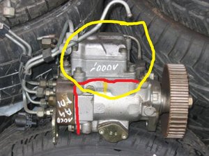

    а еще стала сильноо течь из под крышки верхней( кароч что-то все потекло по весне((( но не той крышки, которая маленькая, а под маленькой, там еще деление побольше и из под нее тож давит соляру(((
    прокладку под верхнюю крышку (маленькую) я заказал, а где взять прокладку под большую верхнюю крышку?
    и еще) как менять под этими 2мя крышками? под маленькой я понял легко меняется, а вот под большой???

    A6 C5 Q Avant 2.5TDI (BDH), в прошлом много поколений продукции VAG'a
    Ну сделай уж ты фоту или картинку прилепи и на ней показывай про что говоришь...

    красным обозначено, где течь! Желтым обозначена крышка, которую надо снять и тож прокладку махнкть, но как это сделать?)))) и где прокладку найти?
