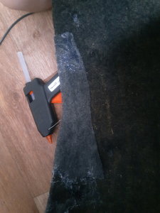

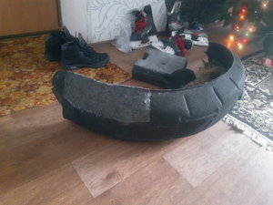

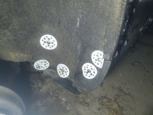

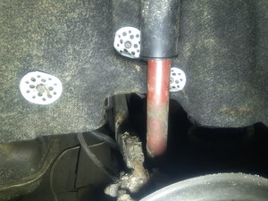

    Отвалились у меня валенки и вот что я сделал...

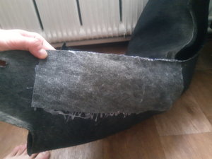

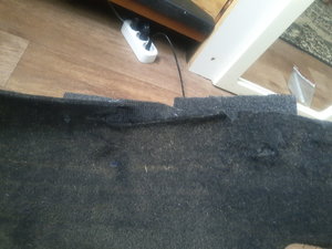

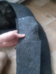

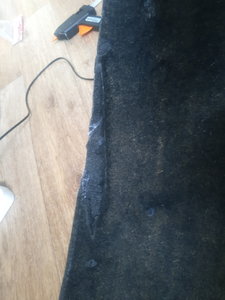

    Само собой снял, помыл, высушил. В одной из тем, прочитал, что человек клеил клевым пистолетом (предварительно он "лохматил" щеткой металлической, я этого не делал). Я попробовал склеить два кусочка ковролина, которым восстанавливал протертую дыру (остался от ремонта). Склеилось намертво.

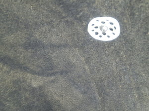

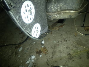

    Потом обрезал излишки, чтоб был виден край и приклеил с внутренней стороны еще кусок. Получилось не плохо, но во времени я был ограничен и поэтому ничего не стал подкладывать между двумя склееными кусочками, Но было бы не лишним сделать прослойку из тонкого пластика, для жесткости. После пошел в гараж. Предварительно купил дюбилей для утеплителя и обрезал шляпки, которые положил под саморезы, где надо грел феном и подогинал. Теперь хочу послушать ваше мнение, предложения, пожелания? Посмотрим на сколько хватит. Любите спорт и всего хорошего в новом году!!!
