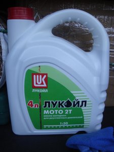

    На данный момент решил проблему теплого запуска очень просто.:D:D:D
    Залил в бак масло для мото и авто заработал:rock: очень и очень хорошо.
    Катаюсь уже вторую неделю (изъездил три бака) динамика разгона намного улучшилась, расход уменьшился (при 180 по компу 13,7 л), ДВС заводится с пол оборота при любой температуре (холодный, теплый, горячий) и работать стал потише и помягче. Я таких приятных ощущений:[:]||||||:beer::drunk2: давно не испытывал от работы ДВС. Доходило до того что пока не вы материшься, не польешь на ТНВД холодной водичкой , не заведешь.
    Пропорции: первый раз на бак залил 2 канистры по 4 литра предварительно разбавив масло в канистре топливом.(ни каких побочных эффектов не было, не дымил)
    потом добавлял по 0,5 л при заправке (неудобно, но главное нет ни каких проблем с запуском ДВС хоть через час, хоть через три, хоть через 10 часов.) пробег у машинки 285000 км.

    Очень интересно. А вот общий уровень масла в картете случаем не повысится, за счет недогоревшего масла, и не забьет ли катализатор ядреным выхлопом с маслом?:shock:
    Надо подумать....
    А вообще, если не секрет, почему именно для двухтактных моторов масло, а например не для 4-х или автомобильное, например такое же которое льешь в мотор?
    И еще почему именно масло, я например у дальнобоев спрашивал, так они вообще тормозуху добавляют в бак.....

    Вова, а не слишком ли круто сразу 8литров масла на бак ?!
    И кто посоветовал такой способ борьбы с теплым пуском? Рад за тебя что он успешный!

    Потому-что в 2-х тактных моторах смазка ЦПГ происходит совместно с топливом!
    Но 8 литров масла на бак саляры это оооооочень много!
