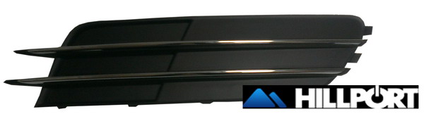

    Отдельно решетка деталируются.
    Такая?

    Да да именно такая, только где слева 2 полосы, там еще глухая черная заглушка, плоская тоже из пластика.

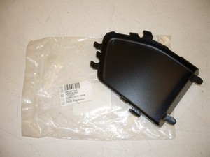

    Она?
    Если она, то это кожух.
    Левые:
    4G0 807 647 T94 - Решетка, черная блестящая
    4G0 807 245 С - Кожух
    Правые:
    4G0 807 648 T94 - Решетка, черная блестящая
    4G0 807 246 С - Кожух
    Также решетки могут быть в цвете черный satin\ черный brilliant (вместо T94 заканчивается на BMT). Перед покупкой я бы проверил деталь по VIN.
