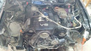

    Всем привет парни! Чтоб не засирать тему про кватро начну тут! Ощим началось всё с небольшой аварии, удар был в верх левого колеса! Ощим замена крыла,ремонт капота, два верхних рычага, бочки гура и омывайки! По восстановлению этого всего появилась новая проблемма-антифриз в масле! При сливании масла вышло 8 с лишним литров! Первым делом подумал на охладитель! После проверки его самого---ощим он в норме! Думаю что прокладка блока! Соответственно разбор голов! В связи с этим замена всех прокладок, сальников, шланчиков и подошла замена грм! Получается в сумме ремонт выходит в 30-35 рубасиков! Но я ещё не скинул головы,это будет завтра! Вот и встал вопрос о том что / а не заказать ли двиг бу/ скока читал парни пишут рас на рас не приходиться. Может норм попасть а может и гуамно, так блин что же лучше?!? Или перебрать свой и забыть на несколько годков? Сейчас авта в таком виде! DSC_0580.jpg Дальше буду отчетик делать кому интересно! А ещё когда снял перед, нашёл проблемму нерабочего кондера, перебиты трубки!

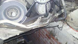

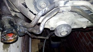

    Какой разбор голов? Тупо снял бошку заменил прокладку и ездим дальше,наслаждаемся.Действительно,поначитаешься на автофорумах всякой байды и,видимо,начинают посещать мысли о капиталке,после банально пробитого колеса.

    Да ну на. Снять бошки и не отдефектовать? Ладно не менять направляющие клапанов, но уж почистить клапана и притереть с заменой мск было бы правильней. Ну и бошки сами отмыть от говнеца. Все имхо, ессно.

    Образно выразился 15000 , но 2400- клап крышки 2 шт, 2000- прокл блока 2 шт, впуск-выпуск-2 шт /цену не помню/,16 болтов блоков по 300 рэ, вот и щитай! Плюс как уже говорил грм под замену. И по ходу за одно под замену несколько шлангов ож, колечки, 2 фильтра, промывка, масло, антифриз. Вот как-то так.

    Если никуда "в сторону"не лезть,то работы на пол дня и минимум затрат.
    Копнет глубже,и сам себе гемора наживет.Проблем же с двс не было,покуда не стукнулся.
    Щас решит мск заменить,обнаружится,что втулки разбиты,цепи вытянулись,башмаки гнц стерлись в ноль,бОшки на фрезеровку.И это самое безобидное,что может всплыть в только гбц:)
    Далее захочется почистить вкг и пошло-поехало :D
