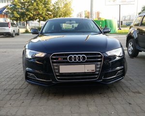

    Завершил рестаил Audi A5 S-line (S5), кому интересно, вот полный перечень необходимого:
    Капот 8T0823029H 1
    Наклейка под капот 8T0823544 1
    Защита края угловая капота 8T0823126J 1
    Упоры капота внешние 8T0823433B 2
    Упоры капота внутренние 8P0823433A 2
    Верхняя защита двигателя 8T0807081B 1
    Наклейка на защиту 8K0010520A 1
    Бампер (s-line) 8T0807437AM 1
    Фара левая 8T0941043 1
    Фара правая 8T0941044 1
    Модуль управления светодиодами 4G0907697D 2
    Винт модуля светодиодов на фару N10708601 6
    Решетка передняя (серый S5) 8T0853651N1RR 1
    Надпись S5 8T08537362ZZ 1
    Клипса надписи 8L0807180 1
    Решетка нижняя в бампер 8T0807647A01C 1
    Винты решетки WHT000860 12
    Нижняя защита двигателя (s-line) 8T0807611А 1
    Винт защиты N90967502 4
    Левая решетка противотуманки (S5) 8T0807681M01C 1
    Правая решетка противотуманки (S5)8T0807682M01C 1
    Противотуманка левая (s-line) 8T0941699G 1
    Противотуманка правая (s-line) 8T0941700G 1
    Винт крепления противотуманки WHT005764 2
    Винт крепления противотуманки WHT000860 2
    Кронштейн фары левый 8T0941453D 1
    Кронштейн фары правый 8T0941454D 1
    Кронштейн к бамперу левый 8T0805607B 1
    Кронштейн к бамперу правый 8T0805608B 1
    Соединение 8T0941741 2
    Винты кронштейнов соединительные N90684705 4
    Винты фары верхние к кронштейну N90684705 2
    Винты фары верхние к телевизору N91171401 2
    Винты фары к кронштейну нижние N90808503 4
    Трубка омывателя фары левая 8T0941717D 1
    Трубка омывателя фары правая 8T0941718D 1
    Адаптер вентиляции фары левый 8K0941109 1
    Адаптер вентиляция фары правый 8K0941110 1
    Воздуховод левый 8T0121283T 1
    Воздуховод правый 8T0121284T 1
    Сразу дам уточнение, шумоизоляция капота подходит со старого без проблем. Передние фары можете брать любые не адаптивные:
    левая - 8T0941005, 8T0941005C, 8T0941043, 8T0941043C
    правая - 8T0941006, 8T0941006С, 8T0941044, 8T0941044C
    Отличие в годах выпуска и адаптере под вентиляцию фар, полностью взаимозаменяемые.
    Воздуховоды встают без проблем на радиатор от 2.0 quattro
    Усилитель и накладка усилителя немного мешают парктроникам, но подрезается пена накладки и все встает без проблем (кто заморачивается, может поменять, вот коды:
    Усилитель переднего бампера 8K0807113F 1
    Накладка усилителя 8T0807550E 1
    Омыватели фар подходят, работают без нареканий.
