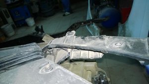

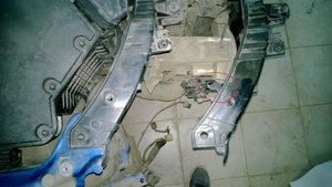

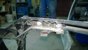

    Выкинул пару фоток по просьбе клубня, в итоге постараюсь сделать отчет по замене морды. Делаю не сам (в сервисе), но попробую описать все нюансы.
    WP_20140317_001111.jpg WP_20140317_002.jpg WP_20140317_0032222222.jpg WP_20140317_004.jpg

    Я в четверг прилечу обратно в Мск, сфоткаю старый телевизор (то место под винты). Я думаю, что там вставка какая-то для крепежа.

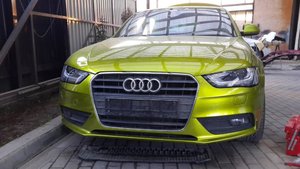

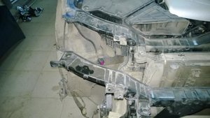

    Пока что дела обстоят вот так:
    По рестайлу скоро напишу.
