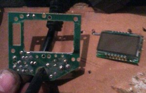

    Как снять и разобрать приборку опускаю т.к. там просто и понятно главное внимательность и аккуратность. Демонтировав часы, снимаем с них старый дисплей и световод. Потом размечаем на плате старых часов отверстие по размерам платы новых, мы использовали для этого двухсторонний скотч, приклеивая плату к старым часам и примеряя к тахометру

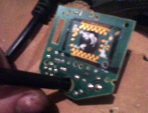

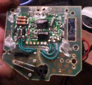

    После того, как прорезь с помощью дрели и напильника была сделана - вклеиваем в неё новые часы, кстати их нужно разобрать ( с помощью бокарезов) и отпаять от них повода (предварительно зарисовав какой куда). Для вклейки использовали двух компонентный клей.

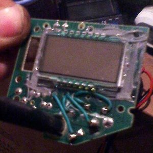

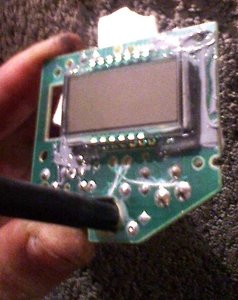

    Пьём кофе, ожидая пока сохнет клей (Женька был за рулём поэтому от пива отказались). Когда клей высох - припаиваем провода и собираем все обратно.

    Собственно вот что получилось:

    а никак нельзя было без вырезания платы обойтись?

    Нет там высота не позволяет поэтому пришлось вырезать.

    Нет. Всё тело китайских часов, включая навесные элементы сзади (особенно электролиты), около 2 см. Посему, не вырезая, часы упираются в циферблат тахометра и не дают нормально прикрутить тахометр. К тому же остается вопрос крепления неустойчивой конструкции.
    Вырезая, наоборот убиваем 2х зайцев, во первых крепить легко (тупо вставляем прямоугольник в прямоугольник), промазав место стыка любым клеем, во вторых - получаем практически точную высоту часов относительно циферблата тахометра.
    ЗЫ: На выпиливание ушло буквально 5 минут. Сверлим дырки по периметру, затем обрабатываем внутренние грани напильником (текстолит легко обрабатывается).
    Не удалены, а жестоко выгрызены кусачками.
