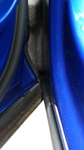

    На форуме это уже проскакивало, но может кому поможет - выловил причину странного резинового скрипа при открытии дверей (всех, не только водительской). В общем, если нижний уплотнитель двери (который находится на кузове, под порогом) не промазан как следует силиконом, то нижний козырёк двери (молдинг) при открытии двери трётся об него, издавая резиновый скрип. Всю резинку можно не мазать, достаточно хорошо промазать силиконовым вазелином "пятно контакта" на резинке уплотнителя (на ней постепенно образуется небольшая вмятина).

    лучше хорошо помыть теплой водой, протереть спиртом и забыть. на силикон пыль/грязь липнет - скрип уходит на какое то время. а если просто чистая резина - гораздо дольше эффект.
    вообще - это все от плохих моек или от постов самообслуживания. на нормальных мойках эти уплотнители вымывают и проблема не актуальна.

    Лучше не брызгать, а мазать край соприкосновения нижнего молдинга на двери.
    Использовать силиконовую смазку Silicon-Fett Liqui Moly.
    С этой смазкой эффект долгосрочный, вне зависимости от моек авто.
