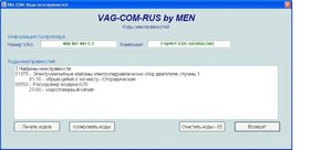

    2 Faults Found:
    00519 - Intake Manifold Pressure Sensor (G71)
    31-10 - Open or Short to Ground - Intermittent
    27-00 - Implausible Signal
    Readiness: 0 1 X X X
    С первой на приборке чек, а со второй не разгоняется.
    Первую можно просто сбросить.
    А вторая исчезает только с перезапуском мотора.

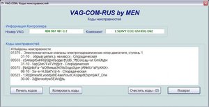

    вот ошибки какие были при возвращении из командировки
