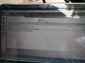

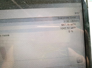

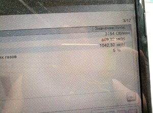

  8. YaraSystems
    YaraSystems Новичок
    28 май 2017
    5
    Вот отчет по диагностике. Подскажите что как?

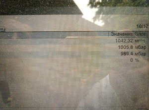

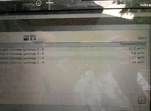

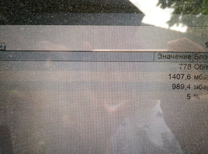

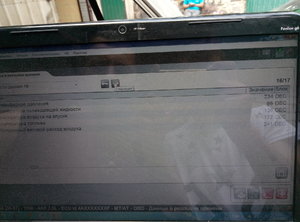

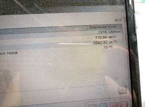

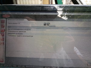

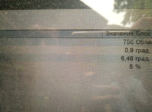

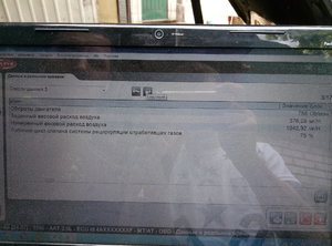

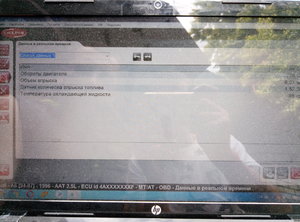

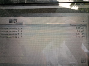

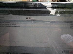

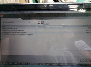

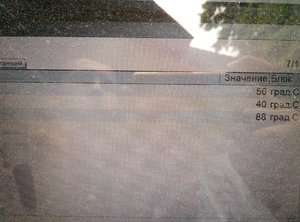

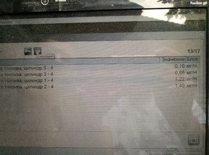

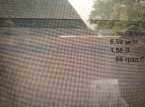

  9. YaraSystems
    YaraSystems Новичок
    28 май 2017
    5
    Сделал диагностику, глянь пожалуйста!
  10. UTUG
    UTUG Властелин 8-ми колец
    7 ноя 2005
    22.138
    Allroad AKE МКПП
    Извини меня, но это хрень, а не диагностика. :dead:
    Нужно подключить любой ВАГовский сканер, даже самый дешевый китайский ВАГКОМ за 9 долларов !
    Там будет вся нужная инфа.
    А конкретно, нужно записать сделующее..., на ХХ группы 1,3,4 и еще группы 1,7,13 по пол минутки.
    И в динамике, разгон на одной передаче 1500-4000 об, группы 1,10,11
