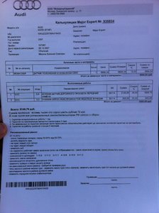

    Есть результаты диагностики машины: хочу понять насколько критично все это для дальнейшей эксплуатации? в чем может отразится?
    И самое главное чтобы все это сделать-к кому обратится-может посоветуете и порядок цен примерно?
    Буду безумно благодарен, если кто что подскажет!
    Спасибо"

    Словами напишите, не видно.

    Имхо к этому всему добавить замену всех расходников (масло в двигателе и коробке, ремни, ролики, воздушные фильтра), тк непонятно когда что менялось.
    А по замечаниям - резину смотри сам, тебе ездить, защиту днища при первой зиме опять поломает :), то что масло гура течет не хорошо, но не критично, доливать можно, но менять придется все равно, втулки опять же смотря какой там износ. А так вообще на обслуживании не экономь, потом хуже будет.

    Из серьезного - течь масла ГУРа.. и неравномерный износ колес..
    Возможен вариант сильной битой машины с кривой георметрией кузова.
    Я бы перед покупкой заставил их ее загнать на Сход-развал и посмотреть углы по колесам и возможность выставления их в правильное положение.
    Без этого я бы не стал покупать..
    А вообще, нужно смотреть реально на состяоние колес, официалы могли такое написать из-за мелочей.. например, если колеса перекачали и сожрал центр покрышки.. или если жгли и стерты боковины.. - повод для торга, кстати :)
    А по тыечи масла, советую повзонить по сервисам которые ремонтируют ГУРы - из яндекса и спросить сколько стоит поменять сальник насос ГУРа и спросить меняется ли он вообще.. чтобы поменять масштаб по деньгам...

    Текстом напишу, спасибо за коммент:
    Дословно из серьёзного:
    -Неравномерный износ резины. требуется проверка руук
    -Течь масла в районе насоса гура - заменить насос гура (течь корпуса), заменить магистраль грура (от насоса до рулевой рейки)
    -Запотевание масла в районе рулевой рейки
    Вот собственно основные вопросы. может кто сталкивался?и из-за чего может быть?
