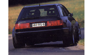

    И так поставлю вопрос более корректно. Я хочу поставить диски которые явно вылазят за рамки крыльев т.е. вылет на много больше чем стандарт. Я не совсем понял какие именно стоят у меня написано ЕТ35 но существеного вылета нет. И так нужен вылет на много больше чем за 35. Идея поставить как на той самой машине типа МТМ. Я уже готов подрезать арки и вылепить передние крылья из композита, но нужны катки...
    Какие фирмы предпочтительнее?! бюджет до 250-300 баксов... за каток

    ЕТ чем меньше цифра, тем больше вылет. Диски с ЕТ 08-15 найти в широкой продаже сложно (для Ауди). Это уже диски для тюнинга и в поставленный бюджет не вложишься. Можно попробовать поискать диски на БМВ (там в стоке вылет вроде 25мм). Но в любом случае спасут только проставки. Себе выточил на 25 мм. В стандарте на переднем крыле с проставкой на 25мм и ЕТ35 колесо вылазило за арку сантиметра на 2. Проставки можно выточить и больше, но тогда вылазят сложности с управлением. Сам на этих проставках ездил около года. Мне в самый раз. Мои резаные арки вылазят на 5 см от уровня крыла (не от уровня арки). Каков вид - тебе судить, но на этой Эске вынос арки, думаю, в этих пределах.
    По рекомендациям производителя дисков. Нужно брать достаточно известные брэнды. Такое большое колесо с низкопрофильной резиной должно быть из качественного сплава (без присутствия пузырей и т.п.). Не каждый производитель делает рентген качества (да собственно не все берутся за такой радиус диска - ответственность). Мне симпотизируют немецкие диски. Конкуренция у них на уровне и как следствие завоевание рынка дело нелегкое. За твой бюджет хорошие диски найти можно, но это будут диски без полки и, естественно, не составные.

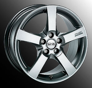

    Ну так себе... Старый порше-дизайн,
    если нужна пять лучей, то ИМХО вот это самое оно
    Ну и спортек само собой
