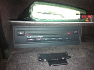

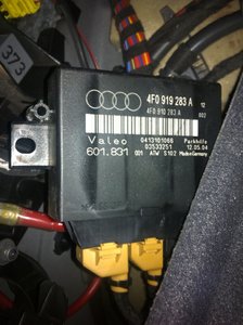

    1. как сделать парктроник графическим? (как я понял надо блок поменять или что?)

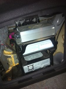

    2. к сожалению нигде не нашел никаких концовиков кабелей, чтобы как то подключить iPod\iPhone. (в бардачке и за ним ничего похожего на концы для подключения AV1 и AV2 нету, в багажнике тоже :( )

    для графики надо поменять блок, на более новый, раньше был с буквой Н на конце,сейчас может новее что-то есть, и поменять кодировку.

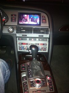

    а вот с второй проблемой так и не разобрался, загнал седня в гараж и полдня капался в поисках проводов входа АВ - безрезультатно.
    сразу вспыла еще проблемка...
    суть:
    есть вагком - есть кабель, как разблокировать телик???
    залез через вагком в блок ТВ (аналог), надо поменять пороговое значение отключения картинки при движении, но вот в каком канале это зашито - я так и не нашел(((
    подскажите плиз...

    и снова в "слава поиску".
    там на все ваши вопросы есть ответы с фотографиями и ссылками.
    "организация видеовхода", "видео в движении", "VIM" что-то на подобии этого ищите.

    И не только, мне замена блока и смена кодировки не помогла, графики как не было, так и нет. Следующий шаг : попробывать обновить ПО MMI у официалов в онлайн режиме. Или есть другие варианты?:nod:

    а какая версия сейчас стоит?
    у меня на 2120 всё отображалось
    в 01 канале 07 блока кодировку тоже поменять надо, а не только в 76 блоке.

    на 2120 у меня всё работало.
    там, впринципе, достаточно в меню(где частоту пищания парктроника выбирают) выбрать отображение графическое.
    где меню точно находится не помню.
