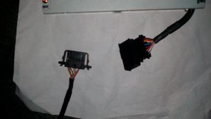

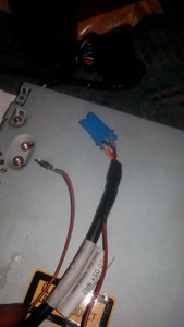

    Подключил штатный чейнджер в нужный разъём — он ожил! Подсветка загорелась…вставил диск CD он пожужжал и облом — тишина. На экране магнитоллы надпись "вставте CD — чейнджер". Клацал — клацал кнопочки так и не заиграл зараза…
    AudioLink играет нормально, чейнджер подключил в разветвитель аудио приблуды...

    Парни, может кто посмотрит у себя распиновку фишки, которая в магнитолу приходит от чейнджера, по цветам провода. Если провод оригинал. У кого-то по любому остались чейнджеры в бардачке...
