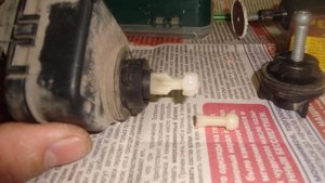

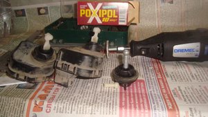

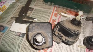

    Столкнулся с данной проблемой,Переходников нет, Оптика не новая, что можно сделать?
    можно их найти отдельно?
  7. Горопай
    Горопай Живу я здесь
    10 фев 2012
    1.976
    Ростовская обл.
    Allroad 3,0 TDI
    Решил сделать так! получилось.
